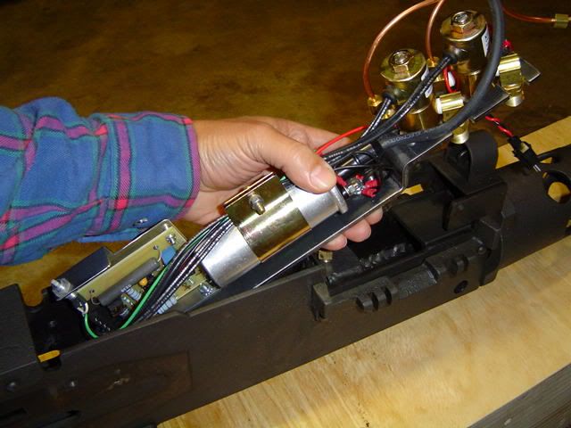

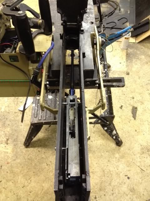

Nu skiljer sig mina M2or mot den nämna av trådskaparen, men nedan har jag skrivit hur jag löst det i mina byggen.
I kassetten har jag tändspole, kretskort, solenoider och boxmagg för BB´s.
I kroppen sitter expansionskammaren direkt på pipan. In i kammaren går två gasledningar. Kammaren är stor som en Red Bull burk ungefär och i bakkant på den sitter tändstiftet med tändkabel som går till tändspolen.
Så mechboxen har jag placerat i nedre delen av kroppen och AEG pipan kommer ut mellan M2 pipan och heatshielden. Den slutar kant i kant med heatshielden så det är inget man ser endå.
Det här är en väns bygge. Han har ingen BB lösning i sin så han har placerat nästan allt i kroppen.

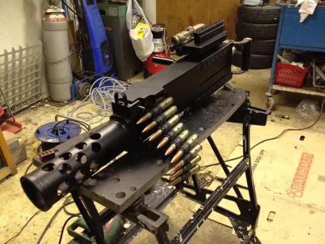

Har byggt in simfire I en del vapen, har köpt halvfabrikat. All simfier monterat på platta.
Kvaliten är inte alltid så hög. skulle vilja bygga från start med egna delar. Var kan man köpa dessa?
Har byggt in en sim fire kanon I en 7,5cm stridsvagn m/42 och en 20mm LVkanon m/40 mm
Tyvärr är filmen lite för stor för att få plats
