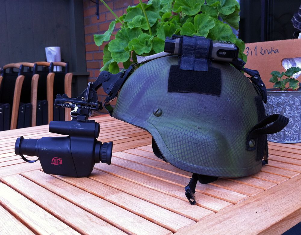

Har skaffat mig en billig begagnad nattkikare. ATN Viper Gen.1+.
Vet att det inte är mycket att komma med, men jag har tänkt att ge den ett ordentligt försök.
Jag är ganska så ny inom detta med nattkikare så vad jag efterfrågar är helt enkelt några bra och enkla tips, och sådant man kanske inte direkt tänker på. Har tänkt att använda nattkikaren på storspel och milsim.Har tänkt att använda den mestadels till navigering genom att slå på IR när det behövs och köra utan när det går.
Är medveten om att IR-lampan kommer synas för andra med nattkikare. Vet inte om det går att stänga av den på just den här modellen?
Har även tänkt att skaffa mig en IR-lampa att sätta på vapnet för att kunna lysa med i eventuell strid. Har kollat på den här:
http://www.ebay.com/itm/Ultrafire-WF-50 ... 3f14ad4941
Är tacksam för alla tips som ni kan ge.

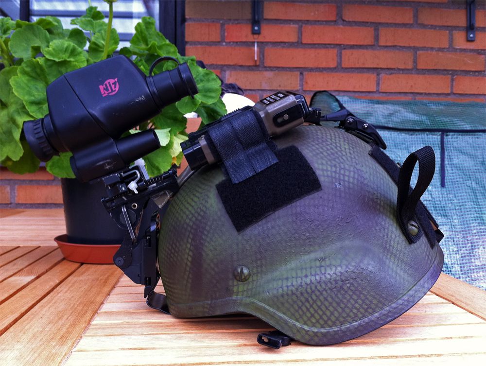

Detta är hur min setup ser ut just nu:
Det är enbart ACM-grejer, men i metall.
Har försökt eliminera så mycket vobbel som möjligt genom buntband.
Ska även fästa nattkikaren i hjälmen med paracord ifall den skulle lossna.

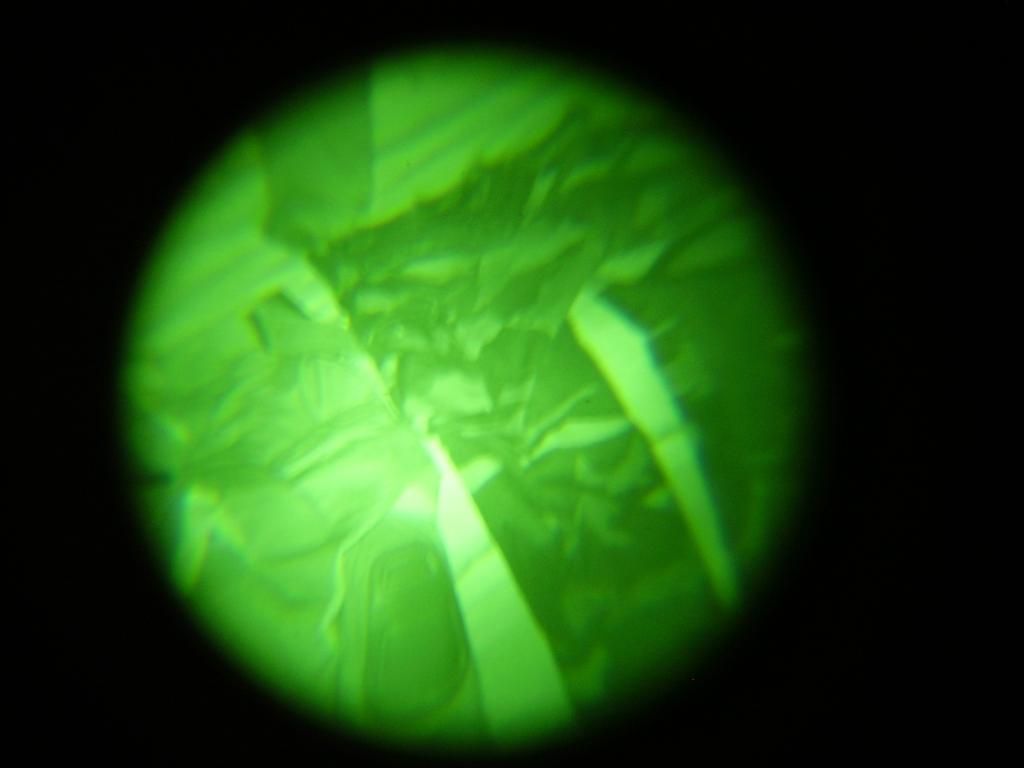

Har provat o kika på min gear och hur den står sig i IR-ljus och resultatet är väl inte det bästa :lol:
Svårt att få kameran att fokuserad på ett bra sätt, bilden är mycket skarpare IRL.
Till vänster är ett par kinabyxor i woodland, till höger är truspec.
Har för mig att jag såg nån tråd om att det finns spray att ha på ghillies för att dämpa IR-reflektion, hittar dock inte tråden längre, den har säkert gått ner i stupet tillsammans med det gamla forumet. Nån idé om vad det kan röra sig om?

Vet inte riktigt om det är just IR-reflektionen från dina kläder som du ska lägga fokus på. IR-lampan du har på förstärkaren syns aningen bättre ;)
Förstår inte riktigt varför det pratas så mycket om IR reflektion från kläder? Det är inget jag har lagt märke till när jag sett folk i bildförstärkaren på spel. Oftast så HÖR man folk innan man ser dom. Och det man ser är rörelser. Inte "självlysande kläder". Det har samma gröna färg som resten av omgivningen.
Har folk dessutom IR-lampan påslagen så är det en barnlek att se dom.

Jag har själv inte någon erfarenhet av hur det fungerar med IR-reflekterande kläder när man väl är i spel, men det är väl i alla fall bättre att ha IR-säker utrustning än att inte ha det.
Det är ju bra att inte se ut som ett självlysande spöke om någon riktar IR-belysning åt ens håll? Kamoflage behövs ju även på natten?

Jag har aldrig sett att folks kläder se ut som "självlysande spöken". Men det kanske du har? Du får gärna ta en bild genom din bildförstärkare på ett sådant plagg.
Folk får gärna lysa med IR-lampor. Då avslöjar dom sin position direkt för alla andra.
Edit: Såg nu att du har tagit kort på något. Prova gärna att ta ett kort på längre håll, säg 30m? För om dina kläder lyser av fiendens IR lampor när du sitter i deras knä spelar inte så stor roll :)
