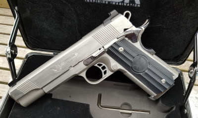

Hej alla.
Ny här, första inlägget och ett rop på hjälp.
Idag kom min RWA Nighthawk från RedWolf med UPS. Ett superfint vapen som lätt håller samma klass (eller högre) som min "riktiga" Colt Government cal .45 ACP. Ett fantastiskt bygge helt enkelt.

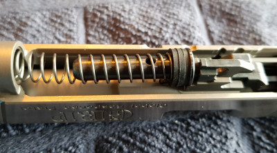

Men - manteln vägrar att gå hela vägen till sitt låsta läge (efter sista skottet i maget eller när jag gör mantelrörelse med handen). Det saknas ca 3 mm tills låspinnen kan gå i ingrepp i hacket i manteln. Någon som kan komma med nå't råd? Jag har förstås skrivit till RedWolf, men jag tror att detta kanske var deras sista ex så oklart om byte går att ordna.

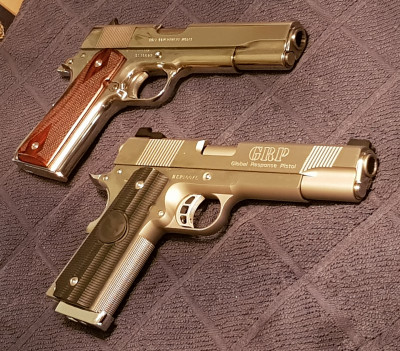

Tacksam för alla råd och tips. Bif lite foton på nya pickan och min Colt som jämförelse.

Min spontana tanke är att det sitter nått som blockar på spring guiden / retur fjädern, så den "short strokar" dvs den skjuter snabbare, men hakar inte upp. för den ska ju nästan kunna dras 1mm förbi det hacket.
Ganska vanlig modd på HPA pistoler bla..

Swalas skrev: tor apr 29, 2021 7:00 am Hej
My God Swalas! You're my todays HERO!!! Tack för rådet. Det satt fem gummibussningar mellan spring guiden och fjädern. Tog bort två och nu går manteln hela vägen till rätt position. Haken hoppar inte upp själv, men jag förmodar att det är en fråga om smörjning.
Än en gång - TACK!!!

Ahh!! du ser bra där!
Du behöver max 2 bussningar.. standard pickor har oftast ingen alls.
Du kanske behöver spänna fjädern i magget då det är den som trycker upp slide catchen.. vanligt på pistoler som legat ett tag..

Det är till för short stroke så man får typ bättre effekt på gas och skjuter lite snabbare så den inte går hela vägen tillbaka.
