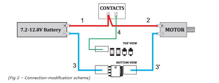

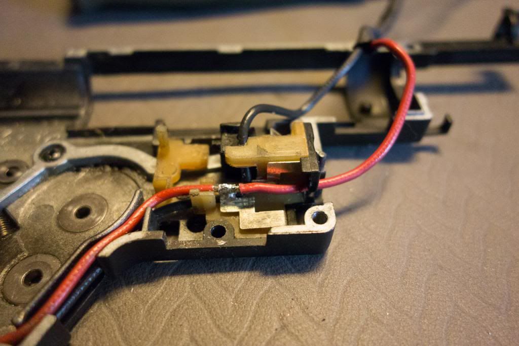

köpte en PicoSSR mosfet och installerade denna. Nu skjuter bössan hela tiden?
Har lött om två gånger enligt manual från tillverkaren, men det hjälper inte...någon som har haft samma problem?
Skall säga att jag är van sedan 10 år att löda och meka med bössor...så jag fattar inte vad som är fel?
Har lött röd kabel enligt spec och bytt plats mellan rödx2 och grön när detta inte funkade
tar tacksamt emot råd

Nej det var jag som hade kortis...feten sitter bakochfram;)....undra om den är rökt?

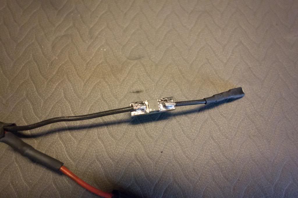

Jag har lyckats med samma sak, min först tanke var att den blivit bränd. Min funkade dock efter att ha fått den på rätt håll, så jag tror inte din blivit bränd. Men man vet aldrig. El verkar alltid ha någon ursäkt till att få spöka.

Jämför man bilden mot ritningen så syns det väldigt tydligt att den är lödd åt fel håll.

Det gick inte att fixa...spelade ingen roll hur jag lödde...den gick väl sönder vid bakåfram lödningen.
Blev bara att löda in gamla elsystemet igen.
