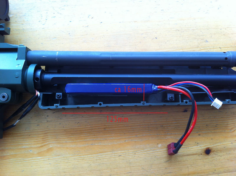

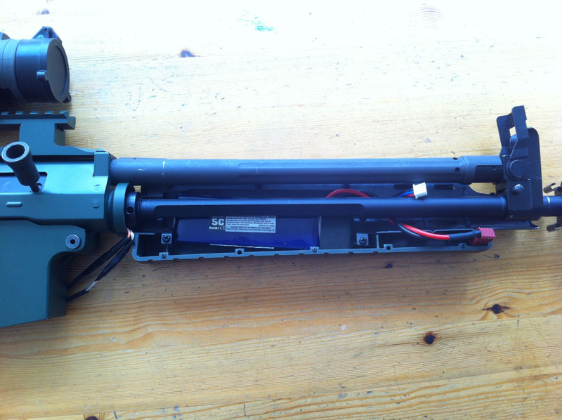

Så här ser det ut med mitt batteri. (Måtten: 103x9x34mm)
Sitter riktigt bra mellan pipan och handguarden så den skramlar inte å har sig.
OBS! Jag har mätt med ett måttband då det var det jag hade till hands, så det kan diffa en mm åt ena eller andra hållet... Så om du köper batteri efter dessa måtten så köp ett som inte ligger alldeles på gränsen. Tråkigt att få hem batteriet å sen inte kunna använda det
Men man skulle kunna ha ett större batteri om man la det ner såhär.
Det är ca 16-17mm att leka på på det smalaste stället mellan botten av handguarden och pipan.
När det står som det gör på bilden så sticker det upp ca 8-9 mm över handgurden, vilket medför att du har ca 16-17mm kvar tills den tar i väggen på det andra delen av handguarden. (total bredd 50mm)

¨Äntligen lite stats på måtten" . Tyvärr så ser det ju ut som att jag får problem med att få in min lifepo4 ack i puffran. Finns det nåt man kan dremla på ?
Re: Till AK5
Dremla.. Beror på vilken ledd det är som felar.. längden (den som är 125mm) borde det gå att nagga om än bara lite, men höjdmässigt mellan pipan och handguarden ser det lite sämre ut med det..

http://www.kullagergrossisten.se/produc ... ts_id=4648
Detta kör jag med, du har måtten på sidan.
Det får plats exakt utan att modda om du lägger det på sidan.
Jag har även mosfet som ligger på sidan över batteriet.
( tänk dig att du kollar på bössan från sidan )
