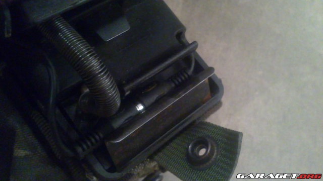

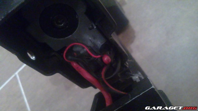

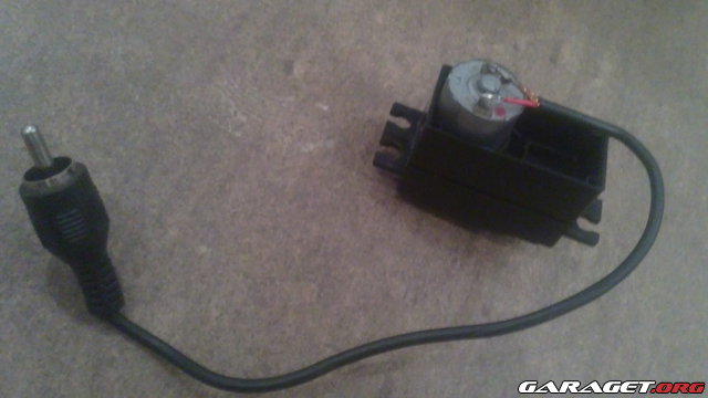

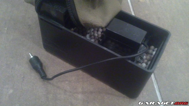

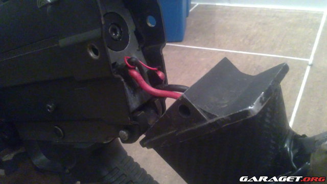

Som sagt, har kört ett antal 100000 kulor genom mag med så hög ström som över 14v utan något som helst motstånd och
utan att någonsin bränna någon motor.
Men vill du krångla så absolut, men fullständigt onödigt. Kablarna är så tunna så det blir tillräckligt motstånd där.
Varför gå över ån för vatten?
