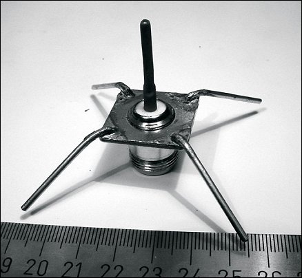

Däremot är Dipol en specifik antenn modell, inte vad som helst som har ett jordplan eller spröt, det är inte svårt att bygga en kvartsvågs antenn med jordplan.
Detta är en modell av kvartsvågs jordplans antenn för 2.4GHz, men för det UHF område vi använder i LPD, SRBR, PMR gör den på exempelvis en BNC chassie hona kontakt (Kjell 37445) med alla spröten i koppartråd som är 162mm från mitten på basen så kommer det fungera fint på PMR, SRBR och LPD. Igentligen bör den trimmas in genom anpassa längden på spröten när man mäter med SWR mätare men flesta har inte sådan. Använd 5-10m koax, lågförlust koax som LMR240 är bättre vid längre längder men RG58 är billigare och enklare att dra och köpa. Fira upp i träd eller fäst i toppen av en mast. Presto en basantenn för UHF.
Tillägg: Använd ALDRIG denna antenn för sändning på VHF eller annat än den är anpassad för, ni kan bränna sändardel på radion.

Det kan fungera om du gör en sådan variant som Tinker här ovan rekommenderar. Att bara fästa antennen direkt ifrån radion i toppen av ett rör hjälper tyvärr inget då du förlorar jordplanet, du måste ha något som ersätter jordplanet och därav sprider ut sändningen mer åt sidorna istället för rakt upp som det bli utan jordplan.
Re: Antenn
Nej, sändningen går inte rakt upp från spröt, oavsett antenn är det i princip alltid minsta signal åt det håll spröt pekar. Det handlar om impedans och avstämdhet samt hur jordplanet är i förhållande till antenn osv. Är det en metall mast så kommer den påverka flesta antenner mycket, och för vissa påverkar metall mast mindre. Jordens yta påverkar en hel del, så det är skillnad i strålnings mönster om antennen är 1m eller 10m ovanför marken. Vissa antenners designer behöver metall mast för att fungera fint, men det handlar om antenn design och frekvenser. Det ett större jordplan ofta gör är att den riktar mer av signalen uppåt. Men du behöver inte igentligen ett "jordplan" med spröt mm i många fall, det är bara en sämre antenn lösning att inte ha det och kan ge mycket sämre eller oförutsägbart strålningsmönster.
På en vanlig handhållen radio är radion jordplanet, det finns oftast ett fint metall chassie i den som även fungerar som jordplan, och när du håller i radion och talar in i den är kroppen en påverkan dels på antenn, dels på radions jordplan.
I den postade kvartsvågsantenn ovanför behöver jordplans spröten vara ca 45 grader nedåt, för rätt ut får den lägre impendans, ca 35ohm istället för de 50ohm vi använder i kablar och radios, om de alla pekar rakt nedåt, eller går samman till ett spröt har du fått en dipol, som har runt 70ohms impedans. I båda fallen kommer missmatchningen mellan antenn och kabel orsaka förluster av signal (SWR går åt helsike). Det går anpassa matchningen osv när man bygger/tillverkar och andra antenner påverkas på andra sätt. Det ÄR komplicerat.
