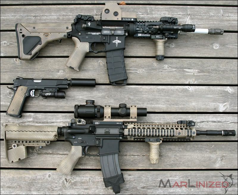

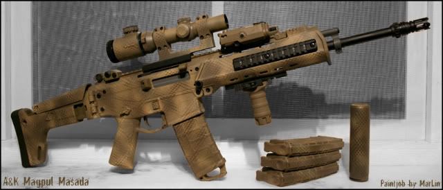

Beror på vad du har för material. Men en grundläggande rengöring skadar aldrig, och grundfärg hjälper till att få färgen att fästa (dålig ide om du vill ha slitage dock). Att "rugga" upp ytan du ska måla på hjälper också färgen att fästa bättre, använd något fint sandpapper till detta i så fall.
Jag har målat en del olika bössor, bland annat dessa

Uppdaterade bilderna med länkar istället, se om det fungerar bättre.
Om du vill ha sliten look så rengör bara innan du målar, lacka inte färgen innan du använder bössan i spel. Över tid uppstår ett trevligt slitage, efter det kan du välja att lacka eller låta den vara och bättra på vid behov.

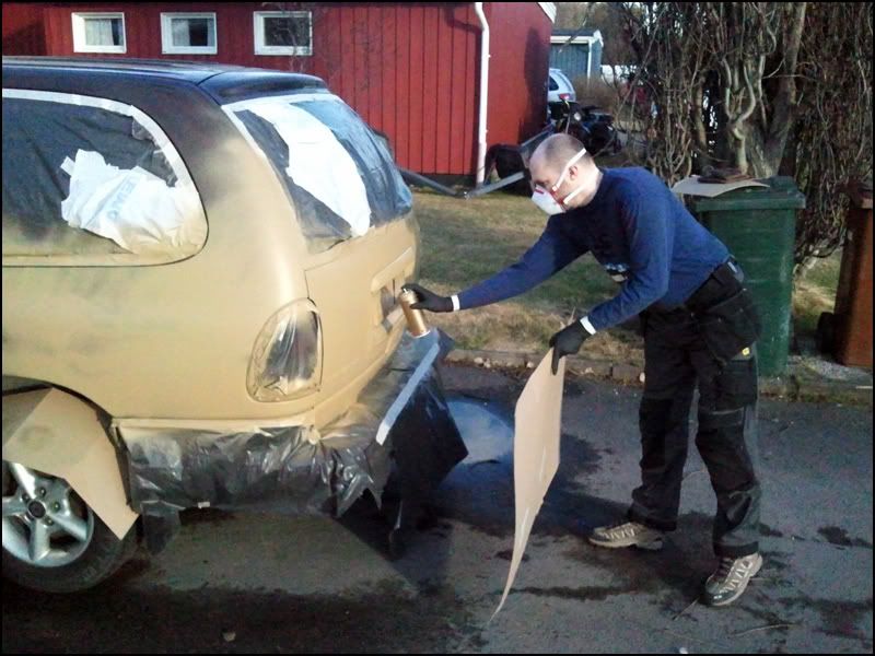

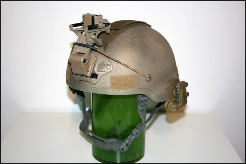

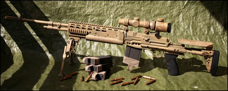

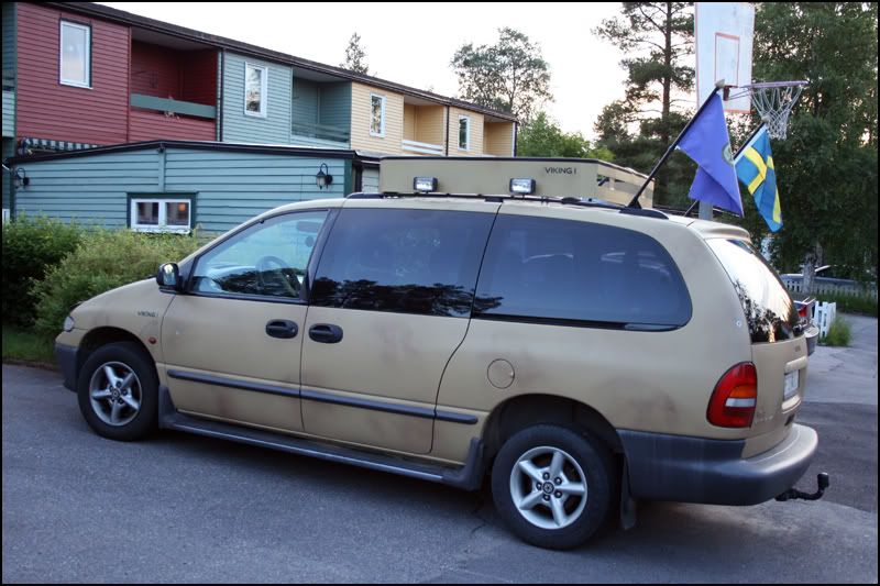

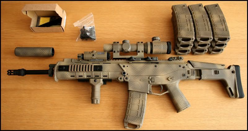

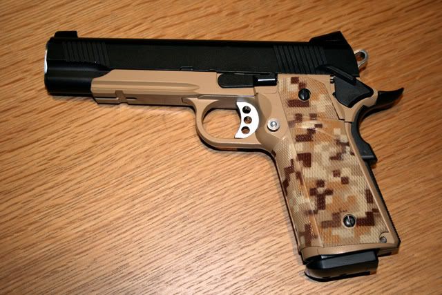

Här kommer bilder på grejor jag målat med Montana Gold.
Min SCAR.
Lagbilen.
Min EBR.
Min hjälm.
Diverse bössor.
