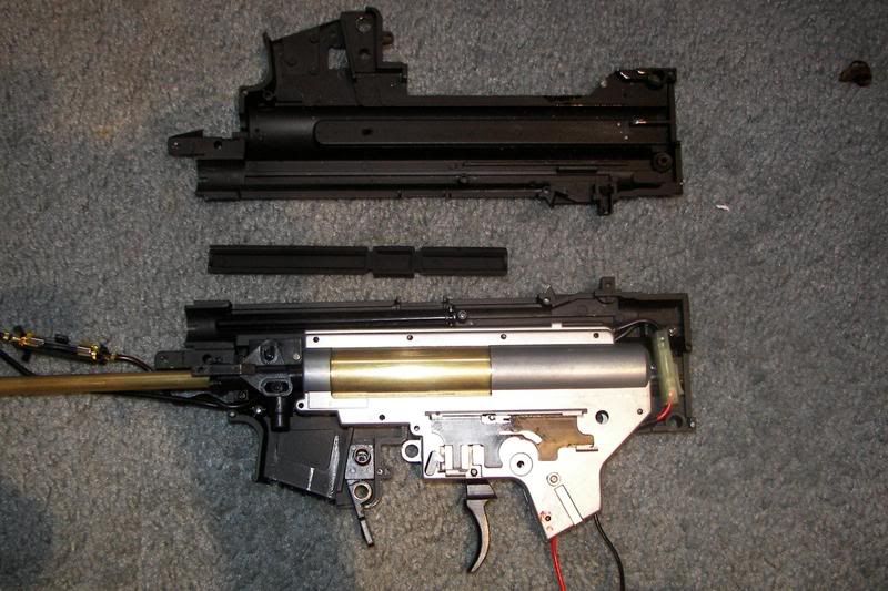

Fråga 1:
Har sökt efter en tutorial/instruktion på hur man drar kablar "invärtes" till handguarden men ej funnit
någon som kan tipsa om en, eller kan beskriva på vettigt sätt?

1: Kan inte hjälpa så mycket, men har för mig att man drar kablarna i själva laddröret, men minns ej. Dock kommer du troligen då löda om de lite, men det är bara att kolla hur man gör front wire på V2 box.

Här ser du ganska tydligt hur du drar dem. Kablarna ligger bakom gearboxen och bakom hopupen, ut genom ett litet hål framför hopupen, sen är de framme :)

Grymt! Typ en sådan bild jag ville få se! Stort tack än en gång!
