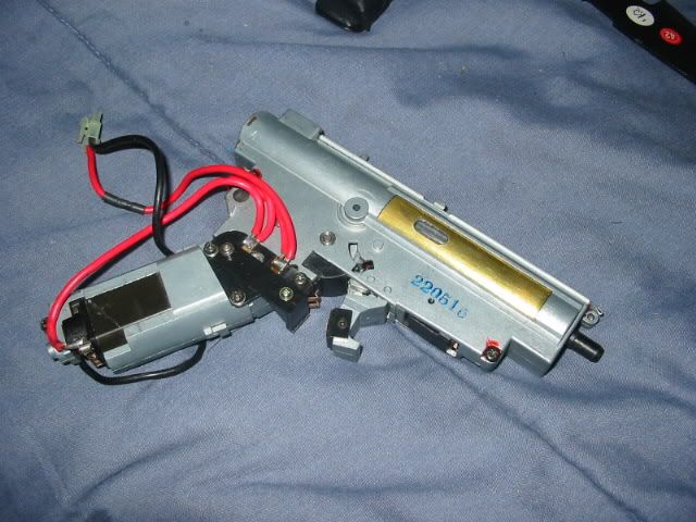

Augen har ett ormbo av kablar på utsidan av gearboxen, saknar selector plate men har dubbla kontakter, ordinarie switch assembly som alltid är semi (det finns ingen selector plate som lyfter COL) samt en kontakt på baksidan av avtryckaren som i sin tur högaktligen struntar i cut off leverns läge och bara skickar ström direkt till motorn.
Så i min lösning blir det alltså två stycken microbrytare, en som styr (eller ersätter) ordinarie switch assembly, och en som går direkt till motorn för full auto.
Jag har dock utelämnat autobrytaren i exemplet ovan då den inte är ett problem alls. Så tänk såhär, jag är ute efter en AUG med microswitch-trigger, som endast kan skjuta semi.
Gearboxen ser ut såhär
Som det verkar nu så är solenoid som mekaniskt trycker på avtryckaren ett alternativ, det andra är en programmerbar mosfet.
