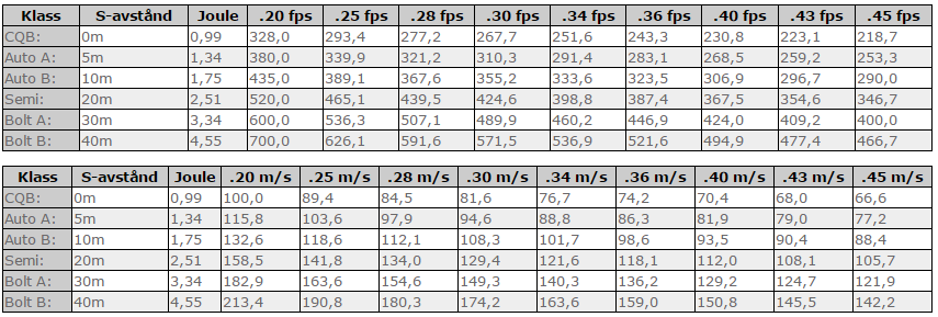

Sen undrar jag också vad gräns för fps på spel brukar vara och hur man ställer om sin fps på airsoft, antar att det är fjädern på något sätt?

För FPS gränser brukar VSAF trimtabell användas
Det viktiga med tabellen är att den visar den ÖVRE fps gränser för klassifikationen.
Hur hög fps du vill ha bygger på 3 saker på geväret; Vilken styrka på fjäder, hur tät den är och vilken kulvikt du använder.
Om du vill ha högre eller lägre fps då är enklaste sättet att köpa och installera en ny fjäder. Fjädrar kan köpas i olika styrkegrader från 90m/s upp till 170m/s. Täthet är helt enkelt att se till att allt gummi är ok. Kulvikt är speciell då med högre kulvikt så är fps lägre men får stabilare bana (vind drar inte i den lika lätt). Snipers brukar använda kulvikt över 0.30 gram.

Tack som fan för alla svar! Jag känner mig lite vilsen på fps kartan, finns det någon förklaring för vad allt betyder?

Tabellen visar säkerhetsavstånd angett i feet per second och meter per sekund för ett vapens utgångshastighet (dvs då kulan lämnar pipan). Anslagsenergin av en projektil blir annorlunda beroende på hur tung projektilen är. Alltså kommer en 0.3g BB göra mer ont än en 0.2g BB om båda färdas lika snabbt genom luften.
I tabellen kan vi då se att 100m/s med en 0.2g BB utgör lika mycket energi som 81,6m/s med en 0.3g BB. Joule är ett mått för just anslagsenergi då den tar med projektilens vikt i beräkningen.
Ett vapen som ligger på en viss nivå eller under har då säkerhetsavståndet som anges i kolumnen "S-avstånd". Namnen på de olika klasserna är mest för att identifiera dem, men det finns även olika regler för vissa av dem. T ex Auto A och Auto B har olika säkerhetsavstånd, men inget annat skiljer dem åt. Däremot om man kikar på klassen "Semi" så kan vi se att ett vapen som skjuter så hårt får endast skjuta semi-automat, alltså ingen automateld. Går man ännu högre i utgångshastighet så hamnar vi på bolt. Så en semisniper får enligt VSAF inte nå upp till samma max-begränsningar som en boltsniper får.
Är lite trött efter arbetsdagen, så ursäktar om förklaringen är något rörig. Hoppas det klarnade lite iaf. :)

EDIT: Säkerhetsavstånden är tänkta att förhindra att människor blir träffade med högre anslagsenergi än 1 J, som är den överenskomna "smärtgränsen" med lite marginal. Om kulan har högre energi från början så lägger man till det avstånd som krävs för att kulan ska hinna bromsas av luftmotståndet till 1 J.
<överkurs>
Detta är tanken, men anslagsenergin vid säkerhetsavståndets gräns avviker uppåt så fort kulan är tyngre än 0.20 gram (som var norm när beräkningarna gjordes, nån gång förra årtusendet), eftersom tyngre kulor påverkas proportionellt mindre av luftmotstånd och "behåller sin energi" längre ut i kulbanan än 0.20 gör. Så, när du spelar som sniper och kör med riktigt tunga kulor så måste du vara medveten om att om du inte tar ut god marginal så kommer du eventuellt att skada människor mer än du hade tänkt dig (och mer än de har gett socialadekvat samtycke till, men det är en helt annan diskussion).
</överkurs>
